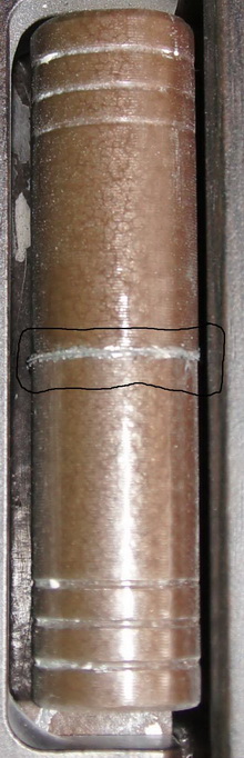

[attachment=1484:1.jpg]
На фото видно, что завеса стачивается. И это на всех трёх. Это что завесы плохие???
16.3.2014, 17:26
4247
Вопросы про бронедвери
Здравствуйте Данил.
Скажите, вы звонили по телефонам указанным в Паспорте на бронедвери?
Если у вас есть вопросы-гораздо удонее набрать по телефону и все выяснить за 2-3 минуты.
Скажите, у вас что двери заклинили?
В чем проблема?
Ваша краткость не поможет вам найти ответы на ваши вопросы( особенно удивило письмо " Ну и? "),постарайтесь больше описать о том, что вас беспокоит. Я не Шерлок Холмс, что б все понять из с нескольких слов ( " Ну и? "), . Поймите правильно, вы пишите 2-3 слова и не оставляете контактов для обратной связи и т.д.
Если вас беспокот то-чего нет, то скорее это не проблема, а притирка. Вы можете подложить по шайбочке в каждую петлю и тогда петли контактировать не будут. Возможно ваши монтажники, которые в вашем городе ставили бронедверь не поставили пошипники или шайбочки. Тут есть варианты.
Если там есть подшипник- значит не проблема!!! они притрутся и найдут свое место.
Если нет шайбочек- звоните и вам вышлют запасные.
Чаще ЗВОНИТЕ и мы ответим на все ваши вопросы. В вашем случае я не вижу проблем, просто проконсультируйтесь с нами по тел как лучше исправить небольшие ошибки, котрые возникли при установке двери не нашими монтажниками. Это не проблема, а рабочий процесс, ведь те монтажники не каждый день ставили наши двери и это нормально.
Обычно при установке наших дверей другими мастерами проблем не возникало и именно по этому мы не настаиваем на нашем монтаже.
Ваши монтажники ознакамливались с нашей инструкцией по монтажу, звонили за завод с вопросами или у них не было вопросов?
Спасибо за выбор наших дверей, будут вопросы-обращайтесь.
