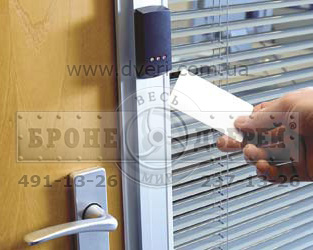

2) Поставить электронный кодовый замок или электрозащелку или электромагнит.
В таком случае вы нажимаете цифровой код, который можно менять, например 1 раз в 6 мес и двери сами захлопываются при закрытии, как в первом варианте.
Домофоны пока не проводить т.к. лень приведет к тому, что двери будут открывать кому попало. Если вы кого то ждете- сказали ему "код" и все нормально.
Этот вариант еще удобнее, но дороже, чем первый вариант с глухой ручкой.
Про системы контроля доступа немного рассказано тут:
http://dveri.com.ua/articles/SKD
Домофоны на двери.
Например, я живу без домофона и с электрозамком с карточкой на подьезде. Я не чувствую ни каких неудобств. Кто ходит в гости часто- имеет дубликат карточки, домофон и не нужен. Домофон- это друг вора.

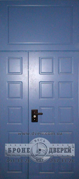

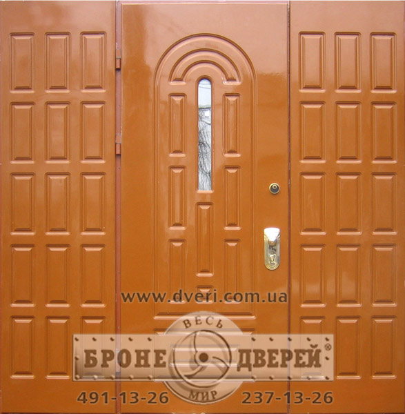

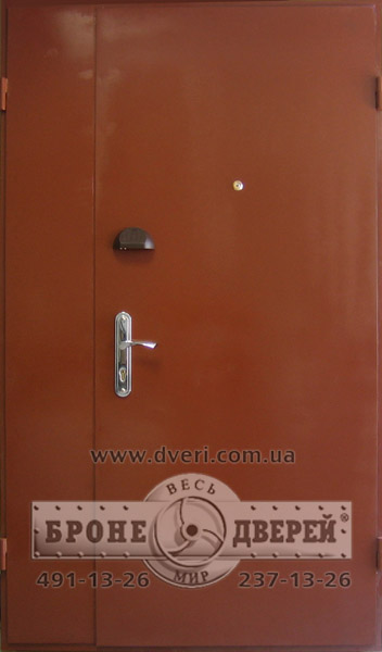

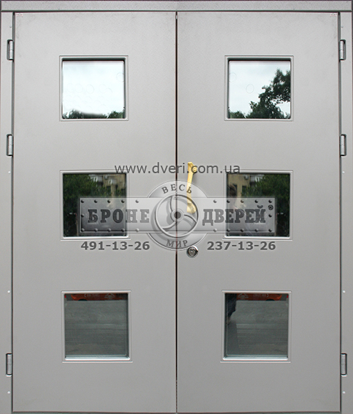

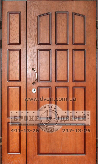

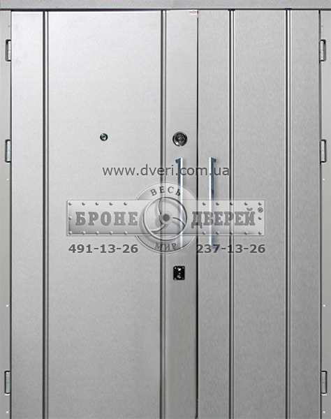

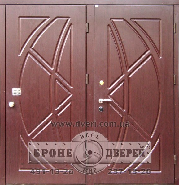

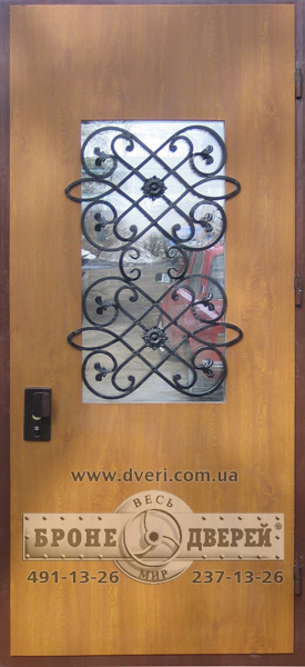

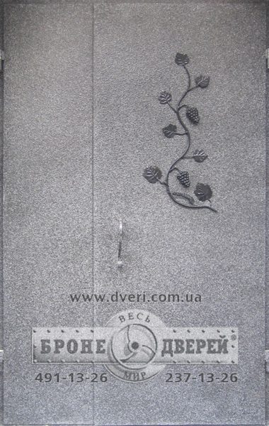

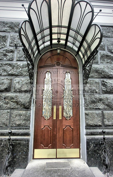

Ниже мы приводим фото дверей в подъезды, где были решены все эти задачи при помощи электрозамков, механических замков,
глухих ручек и т.д. Примеры наших работ взятых из раздела: http://dveri.com.ua/catalog/eksklyuzivnye_...nnoy_reshetkoy/

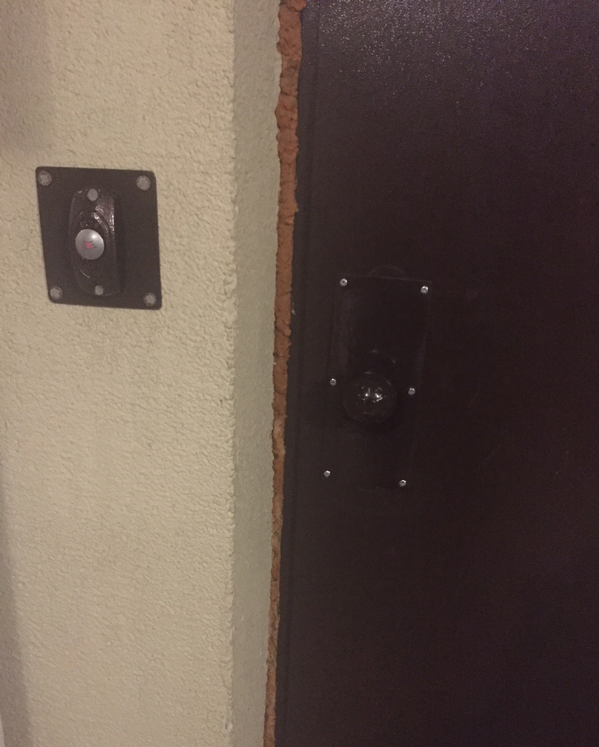

Добрый день!
Долго запрягали. Спасибо вам за советы, в итоге мы им и последовали.
На собрании жильцов решили таки сменить замок на электро-магнитный.
В итоге имеем снаружи глухую ручку. И замок, который не надо закрывать ключом. Ушла необходимость провожать доставку/знакомых. Также гораздо быстрее открывается замок изнутри и снаружи, чтобы зайти самому. Пока впечатления самые положительные. Замок стоит на 300кг. Получается теперь дверь закрыта всегда, а не "почти всегда". Все происходит быстрее и удобнее. Все жильцы благодарят активиста, который этим занимался (не я).
Понятно, что это не 4й класс и все такое. Но это уже горзадо удобнее того, что было до этого (описал в первом посте).
Пока правда прошла неделя с установки, но все очень довольны. Если впечатления изменятся - отпишусь еще позднее. smile.gif
И Да, главное к этому счастью не подключать домофоны поквартирно, чтобы не открывали потом всем подряд.
