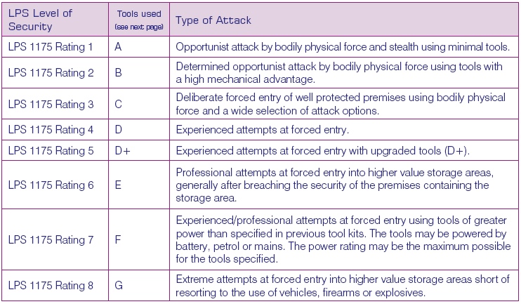

1) По методике оценки класса стандарт LPS 1175 больше схож на известный нам EN 1143 т.к. есть время взлома и тип инструмента.

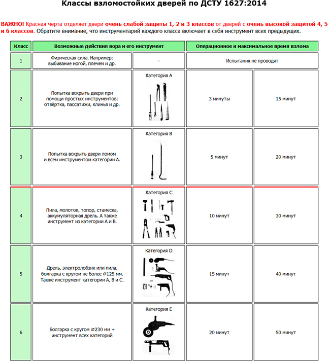

2)Как я увидел на 1 взгляд, по инструменту LPS 1175 чуть серьезней, чем EN 1627 -2014
Например в EN 1627 -2014 1 класс-это защита от выбивания ногой, а LPS 1175 разрешается использовать отвертку и т.д. и дается 1 минута операционного времени.
Хотя при этом в 2 классе в 1627 отводится не 1, а 3 минуты операционного времени взлома инструмента.

На 3 класс взломостойкости по EN 1627 -2014 обсуждение на форуме[/color] нет электроинструмента, а вот в 4 LPS 1175 уже есть что-то типа дрели, пил, шлифмашин и т.д.
Время в 3 классе составляет 5 минут в обоих стандартах.

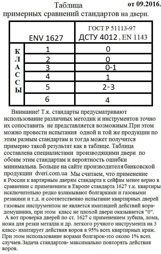

4) Думаю, что условно можно сделать такое сравнение:
4 класс по LPS 1175 = 4"+" класс по EN-1627
Т.е. исходя из того, с каким запасом прочности изготовлены двери Бодигард ( которые мы позиционируем как класс с "+") считаю, что двери Бронедвери Бодигард 4/2. без проблем пройдут испытания и будут отвечать 4 классу LPS 1175.

Пробовали и давно сделали такую табличку!

Это не возможно юридически, смотрите внимательно Сравнение EN 1627 -2014 и ГОСТ Р 51113-97
Например, по стандарту 1143 замки должны быть не такими как в квартирных дверях, а блокираторами как в банковских!!!
Т.е. нас просто не допустят к испытаниям т.к. замки не соответствуют.
Но в указанной ссылке все четко расписано, просто еще раз вчитайтесь в тот раздел.
