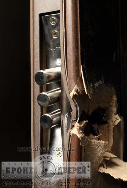

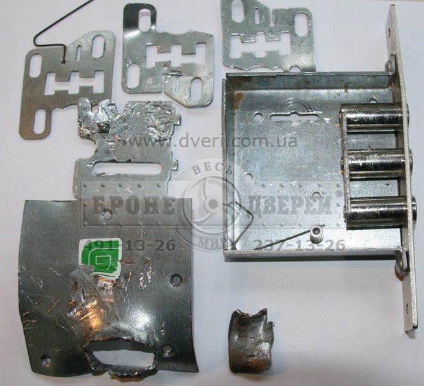

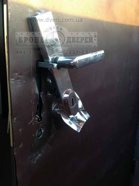

Что с Хардлоком, что с гардиан 1001-вы все равно в зоне максимального риска. Это 100%.

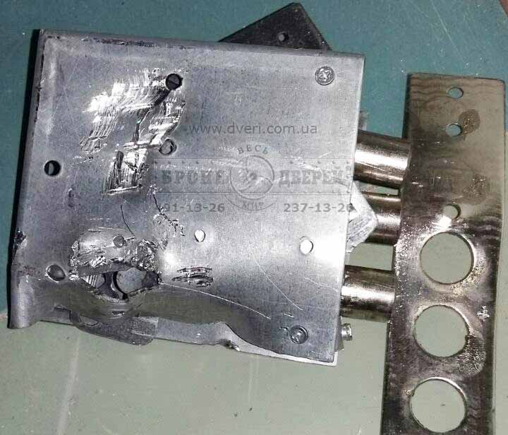

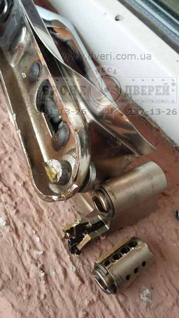

смотрим табличку созданную на основании изученных свыше 600 случаев взлома.
Вот как воры пытались взломать БГ с 5001 гардианом и его взломали:
http://dveri.com.ua/forum/index.php?showto...post&p=3940
Взлом двери с Гардиан 1001( таких у нас десятки в статистике):
http://dveri.com.ua/forum/index.php?showto...dpost&p=610
Вот взломы дверей с ручками Ростекс:
http://dveri.com.ua/forum/index.php?showto...post&p=3254
Так что я не думаю, что ваши двери хоть чем то будут лучше этих...
Надо стремиться к тому, что б как только появится финансовая возможность- заменить двери на двери любого производителя 4-5 класса взломостойкости с сертификатом.
Тогда ситуация будет куда спокойней.
Просто помним об этом и стремимся к этому. Это единый универсальный совет касающийся буквально каждого. Благо большинство наших форумчан то же с этим согласны и понимают это. Осталось только улучшить свое материальное положение и принять верное решение.
Ниже фото взломанных дверей и ограбленных квартир с аналогичными замками в схожих дверях. Как напоминание.
Кто не учит историю-переживет ее снова.
В принципе этим мы постоянно и занимаемся, что смотрим как люди переживают 1 и ту же историю. Меняются адреса домов и суммы ущерба. Не меняется история.
Мы же создали этот сайт и этот форум для того что б люди ИЗУЧАЛИ, АНАЛИЗИРОВАЛИ ЧУЖУЮ ИСТОРИЮ И УЧИЛИСЬ НА ЧУЖИХ ОШИБКАХ.
Просто помним, что в вашем случае( как и с большинством других дверей в стране) замена Гардиан 1001 на 5001 и Хардлока с барашком, на Хардлок без барашка-только усыпит вашу бдительность и не более.
Вот посмотрите как много историй взломов после ремонтов двери: Повторные случаи взломов дверей
Случаи взлома двери после ремонта( усиления дверей).
Вот только вчера описал то, как людей уже в 3-й раз взламывали:
http://dveri.com.ua/forum/index.php?showto...post&p=5348
Я считаю, что очень больша вероятность и 4 попытки взлома, вопрос только через неделю или через 2 года.
Вот собственно говоря история. Выводы делать каждому самостоятельно.
