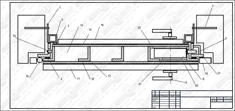

Хочу заказать у Вас дверь, но не совсем ясно как ее установить.
Ситуация у меня следующая. Я приобрел себе довольно старый дом,
в котором входная дверь была деревянной и утеплил его (10см утеплителя). В итоге вокруг рамы утеплитель выпирает.
Подскажите возможно ли каким-то образом установить дверь, чтобы не срезать утеплитель в месте установки двери?
Или это невозможно без ослабления связи стены с дверью?
Спасибо.
21.12.2013, 11:27
4248
Как правильно поставить бронедверь на утеплитель
Здравствуйте stunnin
В разделе полотно бронедвери находится очень схожая с вами схема:
http://dveri.com.ua/articles/Polotno_bronedveri.html
Если вы к ней присмотритесь, то в этой схеме предложено ставить двери на стену, а в утеплителе сделать вырезы и утопить коробку и наличник бронедвери в утеплителе.
Схема очень условная, но тем не менее.
На самом деле возможно много вариантов. Основные варианты коробки вы сможете посмотреть тут:

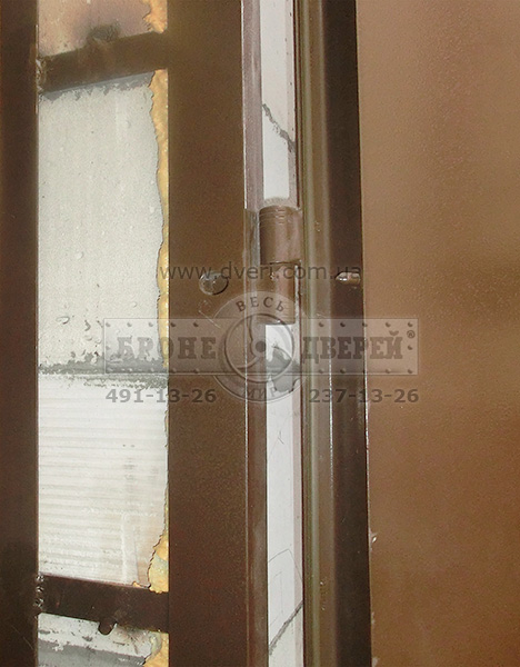

Я считаю, что в вашем случае надо делать двери с обратной рамой, как тут:
если мы не сделаем обратную раму, то у вас очень легко будет вытащить двери и забрать на продажу smile.gif smile.gif
Примерно как тут:
Вариантов может быть очень много и именно решение этого вопроса-работа менеджера, который выезжает для замера проема.
Хотя вы можете схематически показать из чего у вас сделана стена, где кирпич, где утеплитель, какая ширина и т.д. и можно нарисовать схему более точно. Но я думаю я смог примерно ответить на ваш вопрос.
