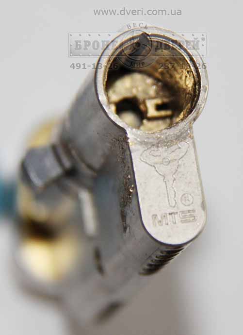

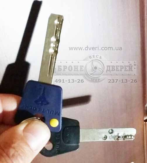

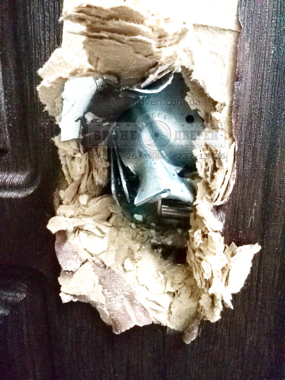

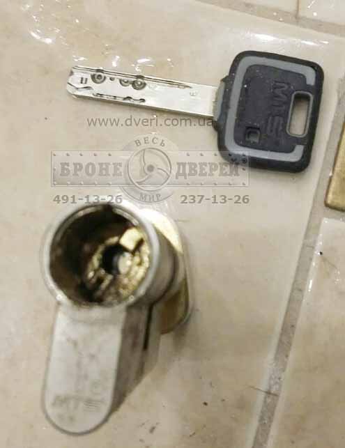

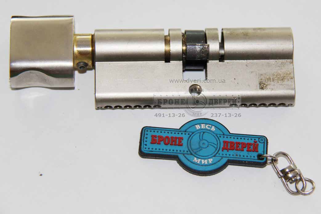

Взлом цилиндра Mul-T-lock Mt-5
аварийщиками в дверях Bodyguard
Двери в Киеве ул Щекавицкая.
Недавно наш мастер Михаил ездил к нашей клиентке после аварийного взлома цилиндра Мультилок МТ-5.
Дверям 6 лет. Производство наше-ВМБ, скорее всего одни из первых бодигардов- прородители 4 класса.
У людей не было ключа, но им надо было попасть домой там была закрыта собака, а родственники с ключами далеко и т.д. Примерно такая была ситуация.
Люди обратились в очень известную компанию по аварийному вскрытию двери.
Мастер приехал довольно быстро и попросил за свою работу 50 долларов.
Мастер сразу сказал, что вскрыть отмычками не получится и он будет его высверливать.
Можно ли было его вскрыть отмычкой и спасти- уже неизвестно.
У меня лично есть подозрение, что может цилиндр можно было б и спасти, но для этого надо было обращаться к самым лучшим аварийщикам smile.gif Некоторых мы правда знаем.
Может они б и спасли цилиндр.
Результат. Аварийщик выломал кольцо на броненакладке Азбе М-4 и высверлил цилиндр Мультилок МТ-5. Напомню, что это топовый цилиндр от Мультилок.
Со слов владельца квартиры, времени ушло у мастера около 30 минут.
Попытки взломов дверей Бодигард
Выводы.
Действия аварийщика, в этом случае, мы расцениваем как профессиональные.
Он уничтожил только сам цилиндр не портя замок и т.д, хотя в этом и не было нужды. Но бывает разное.
Времени ушло у аварийщика не 3 часа, а 30 минут-это тоже хорошо.
Так, что аварийщику зачет! А можно было б лучше? Это уже другой вопрос.
В то же время, на наш взгляд действия аварийщиков в Харькове при схожей ситуации были менее профессиональными и более долгими. Вот этот случай:
http://dveri.com.ua/forum/index.php?showto...post&p=5595
Двери тоже показали себя хорошо т.к. аварийщик не нашел других более слабых мест, например он мог бы забить ригеля и просто уничтожив замок за 30 долларов спасти ситуацию и цилиндр за 200 долларов.
Опять же двери выстояли более 30 минут, чем подтвердили свой класс. И это был только 1 замок. Скорее всего аварийщик использовал редкие твердосплавные сверла, что стандартом ограничено, но тем не менее.
Цилиндр. То же показал себя не плохо т.к. мастер сказал, что не сможет его вскрыть отмычками, что подтверждает сложность его вскрытия, хотя мастера бывают разные, не забывайте. Физически тоже думаю, что цилиндр подтвердил свой класс тоже.
Этот случай-не победа и не поражение, а пример независимой проверки характеристик двери и замка. Все-все подтвердили. Что есть хорошо. smile.gif

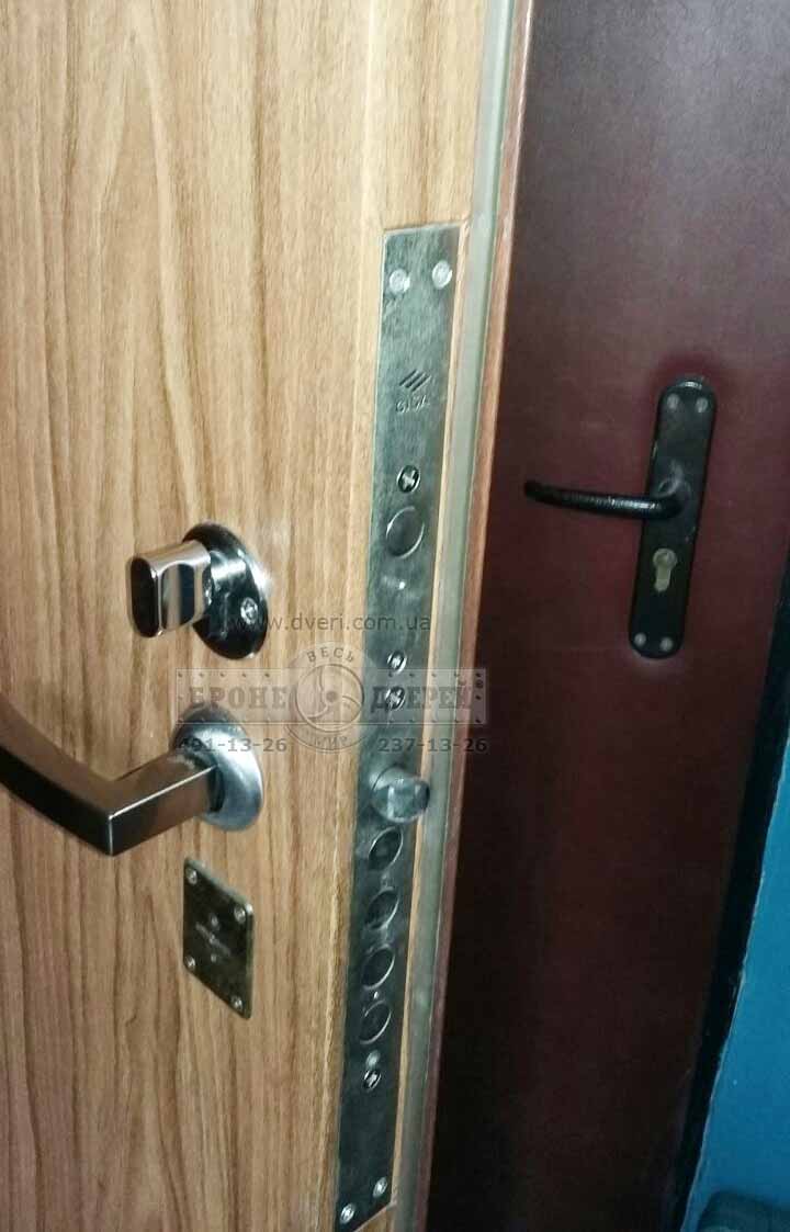

30.06.2017 на Кловском спуске 10, неизвестные лица взломали 2 металлические двери и украли из трехкомнатной квартиры 100 000 (валюта неизвестна).

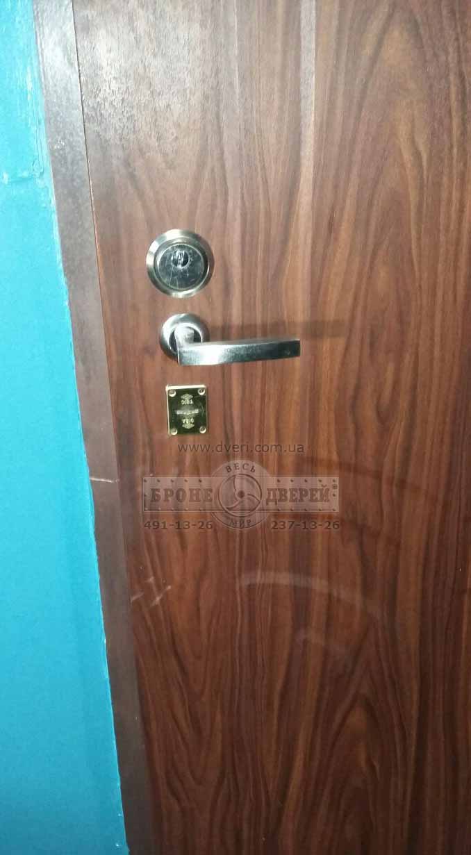

Вскрытие дверей ворами ночью при людях.
Люди оставили ключи в замке!
Классика.
Повторно за год к нам обратились за помощью люди.
Дом "хрущевка", подьезд на домофоне, но естественно никто хозяев не набирал.
Ночью, в 3 часа ночи когда люди спали они услышали какие то шумы возле двери.
Мужчина подумал, что это кот и крикнул на кота:)
Но звуки не прекратились, а кот обычно всегда затихал после замечаний.
Мужчина подошел к двери и услышал, что за дверью стоят люди и ковыряются в его замке!
При этом у него в проемы было 2 двери( вторая деревянная).
Мужчина начал звонить по знакомым просить о помощи.
После этого хозяен квартиры услышал, что воры пошли именно на верх по лестнице!
Спустя минуты воры пошли вниз. В окно не видно было, что б кто то вышел.
Потом утром хозяин квартиры увидел 2-х парней выходящих из подьезда. Они сели в машину и уехали.
Скорее всего или отсиживались или прятались в сьемной квартире.
Утром мужчина подошел к двери ее открывать и обнаружил, что его замок закрыт только на 1 из 4-х оборотов.
Т.е. воры успели открыть замок на 3 из 4-х оборотов хозяйским ключом.
За день до этого кто-то из соседей вывесил объявление, что в подъезде были замечены неизвестные типы, которые присматриваются к замкам.
Спустя сутки гости пришли и к нашему герою!
Это произошло в ночь с воскресенья на понедельник.
Видео толкового специалиста, почему нельзя оставлять ключи в замке.
[youtube]FK4rC-D8N0w[/youtube]
Подраздел на форуме по теме Вскрытие двери когда ключи в замке
Взломы дверей при людях

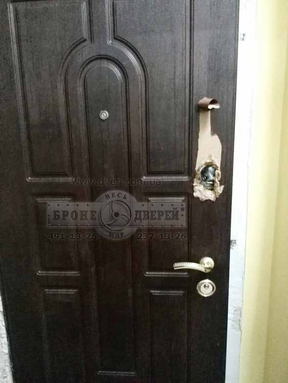

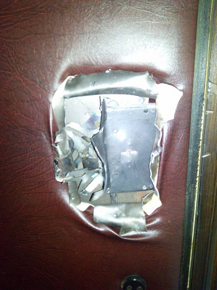

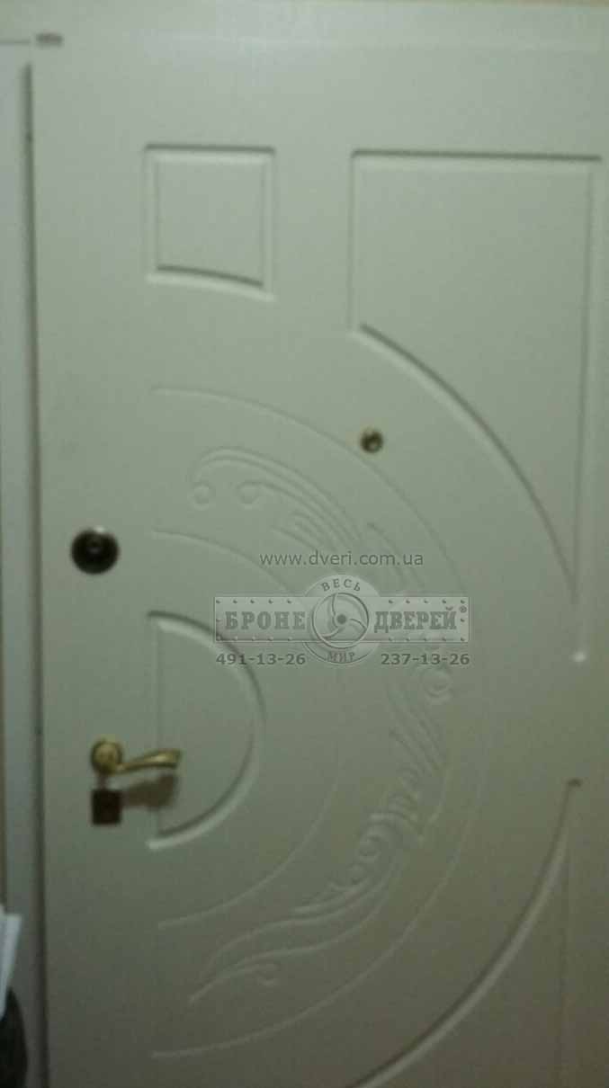

Взлом двери в Киеве ул Мишуги 12.
За сегодня за помощью к нам обратилось 2 человека которых ограбили.
Еще к нам заехал мастер по ремонту дверей Владимир и тоже сказал, что обваровывают квартиры и в его смене-жуть как.
Просто его случаи мы редко описываем из-за нехватки времени.
На объект по ул. Мишуги выезжал менеджер Вячеслав.
Скорее всего двери были взломаны "киличным ножом". Это очень популярный и универсальные метод взлома дверей ворами.
Вот подборка на нашем сайте таких случаев: Взломы дверей разрезанием полотна двери.
Заметьте насколько этот случай является классическим и мы буквально через 4 дня уже провели очень интересные испытания дверей в т.ч. именно с использованием такого же инструмента.
Посмотрите Испытания двери Бодигард 4 кл. в 2017 г. на УЛФ-Экспо
Вот видео, которое демонстрирует как сопротивляется киличному ножу настоящая грамотная взломостойкая дверь.
_JYOrzOiPl0
То, что на испытаниях некоторые "критики" говорили, что вор так не действует smile.gif- пожалуйста смотрите сами.

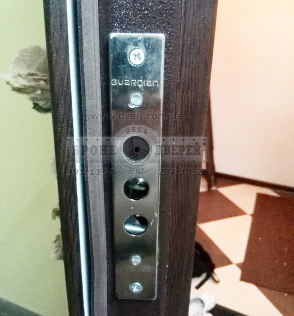

Цитата(dobreman @ 5.7.2017, 15:01) *
Сувальдник разорвали, нижний простейший цилиндр решили даже броню не срывать открыли отмычками.
Получается сувальдники лучше защищены от отмычек)
Не получается!
Вы ж строжил форума!
Одни так сделали, другие наоборот часто мотурры вскрывают без повреждения, эльборы, Гардианы ит.д.
Для этого и ведем статистику что б была огромная выборка и соответственно минимальная ошибка в итоге.

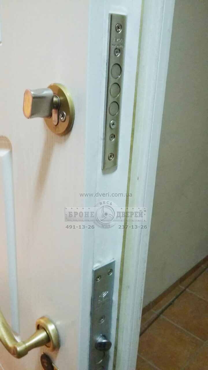

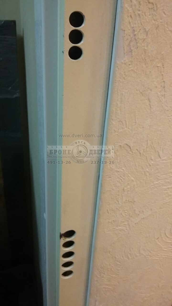

Ограбление квартиры в Киеве при бабуле!
2 двери не спасли.
Двери в Киеве ул. Косияна
Примерно 10 дней назад к нам за помощью обратились люди. Их бабулю средь белого дня попытались ограбить, когда она была дома.
Бабуля лежачая.
Полицию вызывали.
Они отказались заводить уголовное дело. Мол бабулька не обнаружила пропажу и воров никто не увидел...
Я лично считаю, что это пример бездеятельности полиции. Ведь:
- проникновение было!
-порча имущества была!
-пропажу могли не заметить сразу.
-и т.д.
Схожие случаи тут: Взломы дверей при людях
Сообщение пишется, весь в работе, позже дополню.

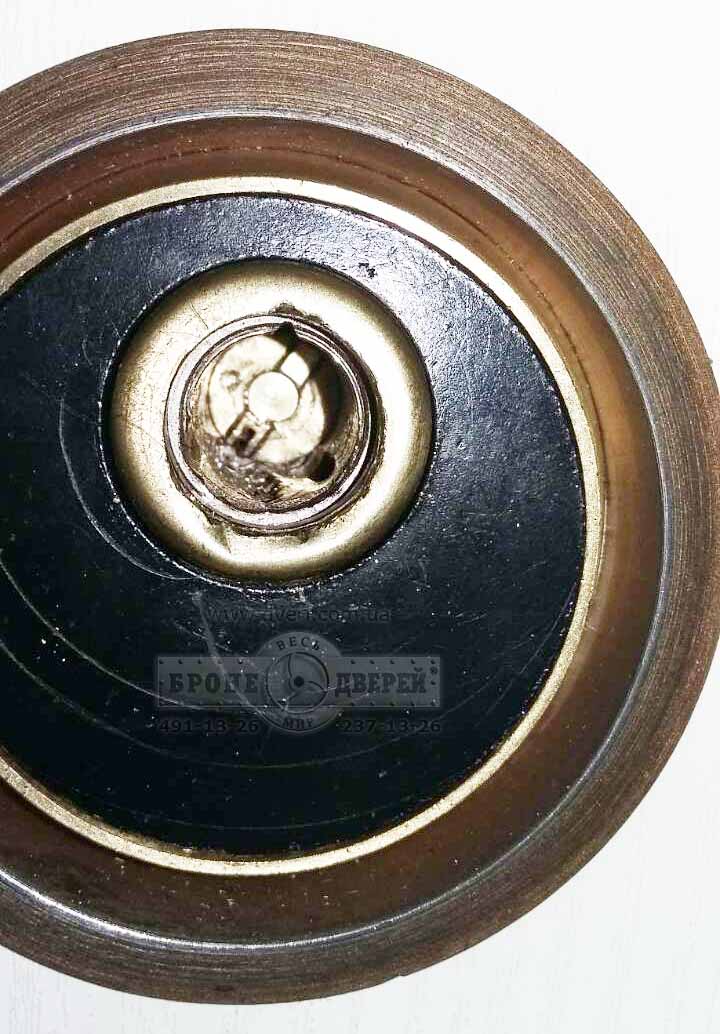

Самодельная сигнализация с ревуном в Львове спасла квартиру от ограбления!
Сегодня к гам звонил человек у которого квартира в Львове. Его старые двери пытались взломать воры.
Мы попросили человека описать на нашем форуме свою историю.
Коротко история такова:
В квартире была установлена самодельная сигнализация с ревуном!
Днем когда люди ушли к ним полезли воры и в момент когда они отжали полотно сработал датчик сигнализации и заревел ревун!
Воры сбежали не ограбив квартиру!
Выводы.
Хотя сигнализации примерно в 50-40 % случаев не спасают от ограбления, но все же, на мой взгляд именно сигнализации с домашним ревуном-очень эффективны т.к. полиция или охранная служба обычно в жизни приезжают минут через 10, то именно ревун срабатывает сразу!
Предварительно я сторонник того, что б какая б у вас не была сигнализация, на нее обязательно надо ставить ревун. А то постоянно копы приезжают, а воров и ценностей уже след простыл. А так сразу убегут т.к. сильно шумит.
Тем не менее продолжаем следить за ситуацией.

8.7.2017, 11:49
4253
Взлом двери ворами.
Взято из ФБ.
Недавно просто в Фб. случайно видел фото.
Ничего про случай взлома сказать не могу.
Кроме одного.
На фото видно, что замок разорвали не просто через замочную скважину, а сбоку, что не очень популярно и именно по этому заслуживает внимания.
