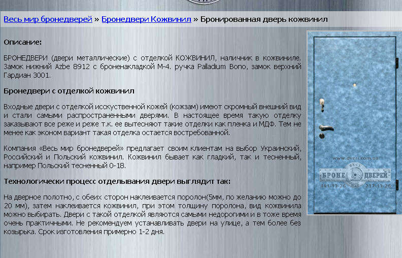

нажимаю:
http://www.dveri.com.ua/catalog/Bronedveri_Kojvinil/ от 350$
получаю описание
БРОНЕДВЕРИ (двери металлические) с отделкой КОЖВИНИЛ, наличник в кожвиниле. Замок нижний Azbe 8912 c броненакладкой М-4. ручка Palladium Bono, замок верхний Гардиан 3001.
Нигде не увидел сдесь что за замки нужно доплатить дополнительно в описании. Изначально я понял так: с замками указанными выше - 350. Замена замков на более дорогие - доплата разницы.
А за БОДИГУАРД 700$ - это с замками какими? или там замки тоже отдельно?
Если так - то получается скрытый обман и нужно исправить. На главной двери от 350$ - а по факту получется что двери без замков :-)
можно тогда писать двери от 50$ на главной. Но потом обьяснить что цена за коробку указана :-) Кому нужны двери, которые не закрываются.
Список планируемых замков:
1 Электро без возможности открыть извне
2 Герда титан
3 нижний Azbe 8912 c броненакладкой М-4. ручка Palladium Bono
4 Гардиан 3001 или может лучше Yale ML 04-002
Или есть какието технические нюансы мешающие поставить 4 замка? разных типов?
28.11.2011, 23:02
#18
4253
