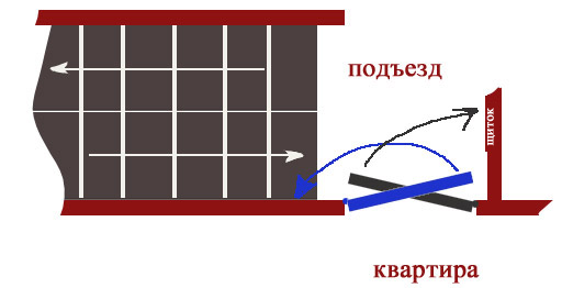

Два вопросика возникли в связи с заменой металлической двери.
1) Скажите, какой способ установки дверей предпочесть, чтобы повысить трудность вскрытия, чтобы она открывалась в сторону щитка или в сторону лестницы к стене. Сейчас открывается в сторону лестницы (синяя дверь на рисунке).
Установщики говорят, что лучше поставить по другому, не как сейчас, т.е. чтобы она открывалась в сторону щитка. Типа это продиктовано требования пожарной безопасности, чтоб не перегораживать проход, когда открываешь и т.п. Но меня важнее не это, а как понятно совсем другое. Мне вот кажется, своим не профессиональный взглядом, что когда дверь установлено как у меня сейчас (открывается к лестнице), тем самым труднее подлезть любым инструментом к углу где замки, ригелям, труднее отжать, выбить внутрь ригели и т.п. Так ли это и я заблуждаюсь, и нет никакой разницы? Как все же поставить дверь?

1) Вам для взломостойкости однозначно лучше ставить двери с замками со стороны стены или щитка, тогда ломом не отогнуть замки и не забить ригеля вариант -СУПЕР! Да вам может будет менее удобно или еще что, но представьте, как вам будет неудобно если вы купите дешевые металлические двери и поставите с доступом к замкам и вас потом ограбят- катастрофа.
Ваш проем довольно редкий и считаю надо пользоваться возможностью и воры сами не полезут. Сработает естественный отбор описанный еще Дарвином! При двух одинаковых дверях ваш вариант воры не вибирут и полезут на такую же дверь у соседа, но у которой можно ломом пообобраться к замкам и т.д.
