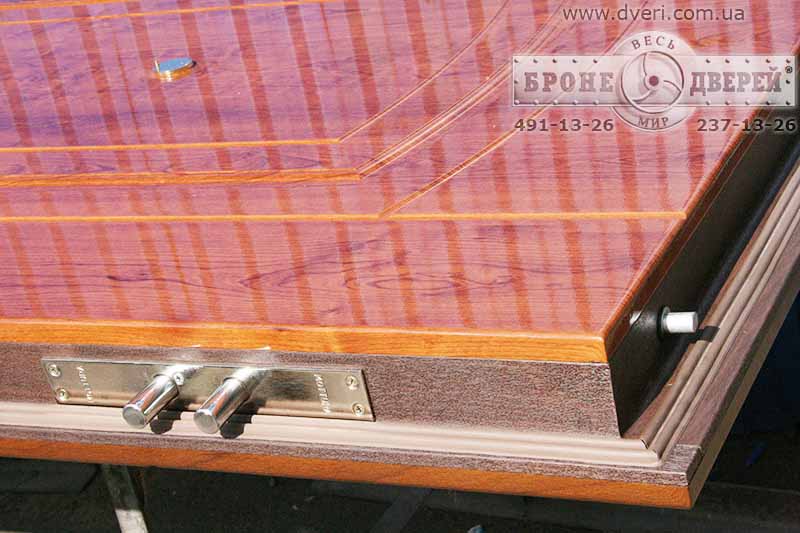

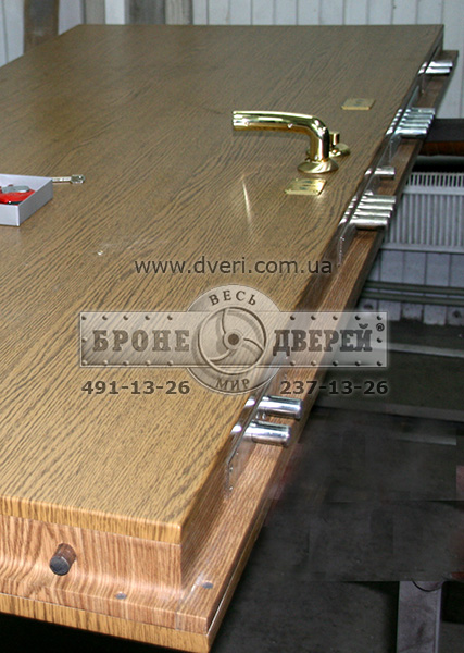

По дериваторам.
Прикрепленное изображение
Как многие из вас видели, двери созданы с большим запасом и без них. По этому мы для упрощения обслуживания в 5 класс ставим с системой вертикальных тяг, но в большинстве не подключаем на нее девиаторы.
-отжать двери нереально
-при удачном взломе замков- крабы работают от механизмов замков и соответственно ликвидируются.
-при вырезе "собачьего люка" девиаторы не работают
и т.д.
По этому в целях облегчения обслуживания и удешевления двери для заказчика примерно на 80 у.е. мы рекомендуем их не ставить. БГ 5/2 это не ослабит и не усилит.
Если кто-то все же пожелает их поставить- пожалуйста, вы можете доплатить за девиаторы и мы их поставим, но вы сами все видели на испытаниях.
Испытания-это не только демонстрация возможностей-это еще и проверка целесообразности того или иного усиления в жизни, а не на бумаге.
Т.е. можно бесконечно обсуждать количество различных комбинаций( их количество стремится к БЕСКОНЕЧНОСТИ, помните пожалуйста об этом smile.gif ) изготовления двери с толковыми замками и получить бесконечное количество комбинаций, которые будут +- равнозначными по всем параметрам.
Так же как при этом неизменными будут оставаться другие слабые места двери. Например вырезание "собачьего люка в двери".

Дополнительные девиаторы для дверей Bodyguard
Цитата(maxxxym @ 24.5.2017, 9:27) *
девиаторы
Отвечаю на ваш вопрос.
-Толщина стали перед девиатором в двери Бодигард 5 класса составляет около 9мм.( в многих дверях других производителе 1.5 мм+-)
-Девиатор не имеет отверстий для ключа и т.д и снаружи его место не видно и доступа к нему нет.
-При 2-х листовом изготовлении двери создать карман из обварки ребрами жесткости именно для девиатора-очень проблематично из-за необходимости его подключать к тягам.
А вот при установке электрозамков невидимок- такая возможность для изготовления замкового кармана есть т.к при их установке с торца двери их не надо подключать к тягам и т.д.
-каленые пластины не ставятся т.к. это не предусмотрено производителем девиаторов и я, как конструктор взломостойких дверей в двери 4,5 и6 класса не вижу необходимости их ставить.
Т.е. как спецпожелание ваше-сделать можно за доплату, но на мой взгляд это избыточно в контексте двери именно нашего производства 5 класса. Это мы описали в посте выше http://dveri.com.ua/forum/index.php?showto...post&p=5423
Установка же девиатора в специальный замковый карман с обваркой ребрами жесткости по периметру( как замки) приведет к необходимости ставить его вкладным способом с изготовлением технологического окошка в втором листе и возможно в отделке и повлечет за собой ряд больших неудобств связанных с обслуживанием всей системы.
-защита ригеля в коробке во всех системах, будь то задвижка, замок или девиатор должна проводится.
Помните, мы позиционируем двери Бодигард как оптимальное соотношение надежности, защищенности, ремонтопригодности, цены и т.д.
При этом возможности двери, согласно испытаний и проверки жизнью, превышают требования стандарта, обычно в 1.5-2 раза.
Любое усложнение конструкции может привести к нежелаемым последствиям при эксплуатации всей системы.
Именно по этому мы начинали наши двери 6 класса с девиаторами в базе, а сейчас стараемся работать без них.
Мы двери перезарядили в других местах.
Испытания двери Бодигард 6 класса в 2011 году с девиаторами
Прикрепленное изображениеПрикрепленное изображение
Помните, что написано в разделе дверей Бодигард: http://dveri.com.ua/catalog/Puleneprobivae...dveri_BODYGUARD
