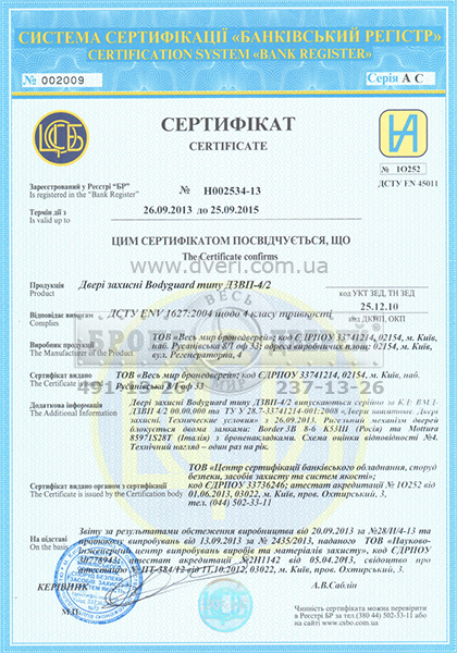

Какие замки лучше?
почитайте эти статьи, они отвечают на все ваши вопросы.
http://dveri.com.ua/forum/index.php?showtopic=233
http://dveri.com.ua/forum/index.php?showto...post&p=1232
Важные советы, как купить бронедвери.
[youtube]http://youtu.be/P2bx0dFm-kc[/youtube]
Через пол часа изучения этих разделов -вы все поймете.
Вести дальнейшую дискую по вашему вопросу нет смысла, выше описано полностью все!
Ответ на ваши вопросы в основном лежит не в бренде замка, а сертификате на дверь с замком и не ниже 4 класса, вот что это такое:
Вот что надо искать в первую очередь, все остальное- трепология ни о чем.

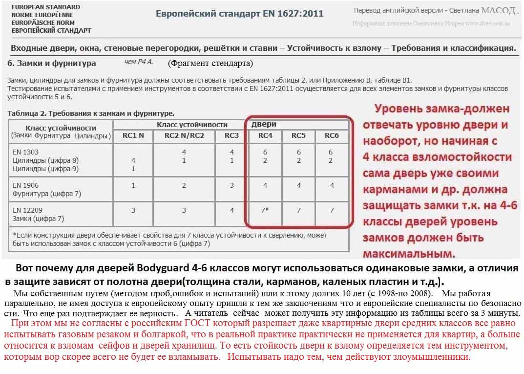

3) Если вам так сдался этот замок, то приведите мне пример чем он лучше Abloy Protek, Evva MCS и сотни других достойнейших цилиндров и замков.
Зачем он мне???
Что б потратить время впустую?
Вы видимо плохо понимаете то, что в мире 10-ки тысяч замков и все их изучить просто нет необходимости.
прочтите эту статью и вникните и потом можете написать свое мнение:
http
://dveri.com.ua/forum/index.php?showto...ost&p=1551
Вы вместо тех цилиндров- поставьте свой замок или другой и скажите мне чем изменилась ситуация.
Все очень просто картина по безопасности усреднено выглядит вот как:
Прикрепленное изображение
Не согласны- докажите обратное, в т.ч. используя свой замок, как я понял, для деревянных дверей внутреннего открывания.
Есть еще 1 подход, очень действенный. Вы, попробуйте мне продать этот замок
, докажите что он мне нужен и чем он лучшше того, что
уже у нас есть... Если я ошибался в своих выводах-признаю это. Я не стесняюсь писать что чего-то не знаю и т.д.
Надеюсь я смог вам все четко объяснить.

Какой замок лучше выбрать?
Цитата(Alex ABL.OY @ 15.3.2016, 1:35) *
Здравствуйте! Хотелось бы услышать комментарии про сувальдный замок Potent 2501, 2571.
'Alex ABL.OY'
В какого класса дверь вы хотите его поставить?
Наш ответ не изменился и он тут:
Он не совсем прямой, но верный. И еще ответ находится в евростандарте на взломостойкие двери 1627.
