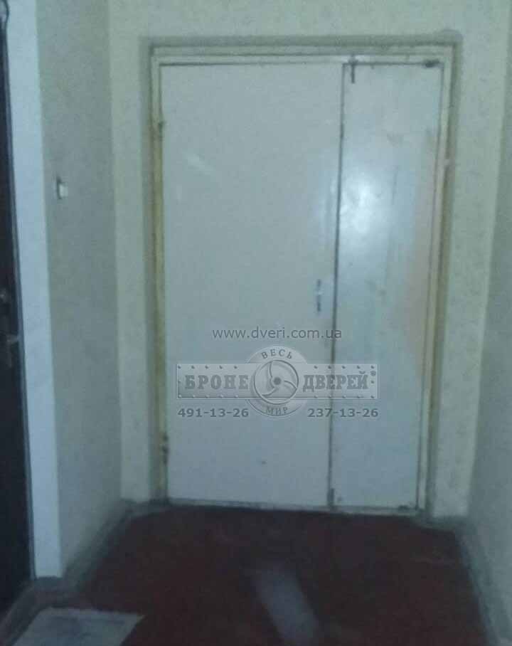

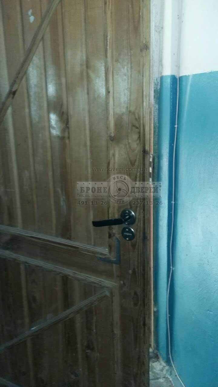

Вскрытие двери в Киеве на ул. Шамрыло.
общая тамбурная дверь не помогла.

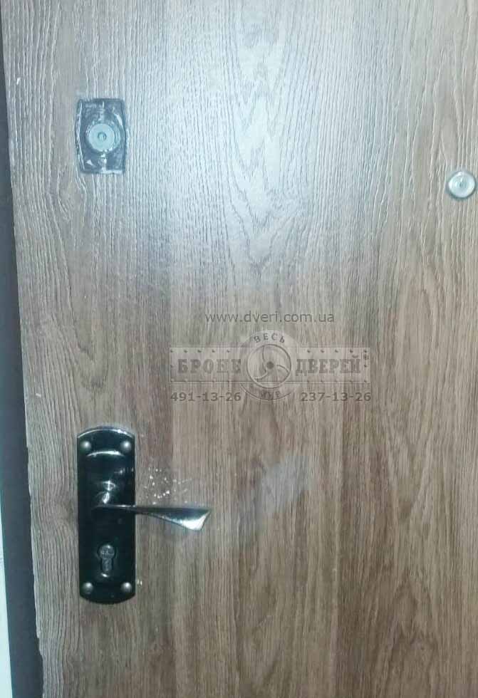

5-ти этажка, гостинка, очень бедный дом. Произошла попытка вскрытия двери.
Общая тамбурная деревянная дверь.

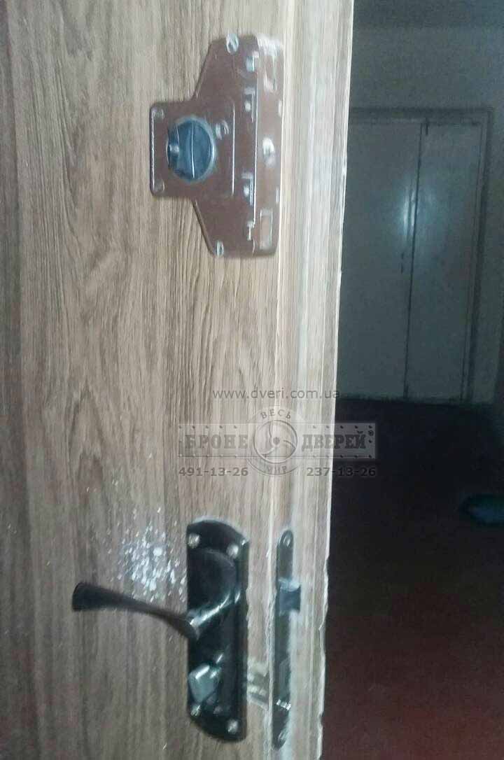

Двери в квартиру. Верхний замок был вскрыт скорее всего отмычками без повреждения. Такое мы часто встречаем с схожими замками.
Второй замок- не тронули, хотя цилиндровый замок взломать за 1-2 минуты обычно не представляло труда.
Воров скорее всего кто то спугнул и воры не проникли. Т.е. вроде не вскрыли- но такое... не зачетик все же.
В эти же дни были ограблены квартиры у соседей и несколько квартир в соседних домах.
Жильцы подозревают в этом неизвестных "кавказской национальности", которые поселились на несколько дней в их подъезде в квартире, которая сдавалась посуточно.
Опять же-это их мнение.

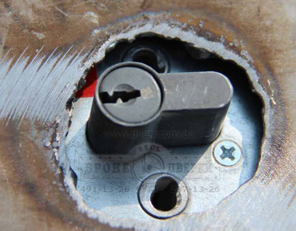

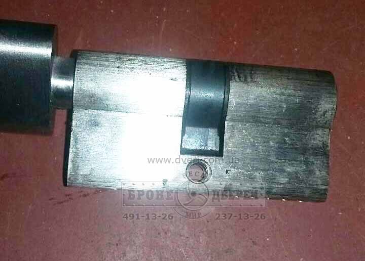

Вижу очень и очень хорошо утопленный цилиндр. Базовая грамотность - но она есть.. Огромная часть населения страдает фрейдисткими фаллическими комплексами и ставят цилиндры на несколько размеров больше необходимого. Каким бы не казался безотказным метод перелома, очень сложно что-то переломать не имея "хвата", что неоднократно демонстрировалось вполне "рукастыми" слесарями в инете. Разбойники действовали в режиме "бесшумности". "Ковырять" и "расширять" с вытекающим шумом не было желания. Вот и отступили.. Кстати, интересна марка цилиндра. Возможна он и обладает базовым антиотмычечным функционалом..

Вижу очень и очень хорошо утопленный цилиндр. Базовая грамотность.
От части вы правы. Но только от части. Все, что вы описали....давно решается .... саморезом в цилиндр! И все...
Больше писать не буду. А то и дети поймут.
Это классика жанра. И без шума.
Но спорить с вами не буду. Могли спугнуть, могло что то пойти не так. Но уязвимость с такой дверью- максимальна!
Если вдруг вы не в курсе прикола с саморезиком, то в личку я вам расскажу.
На этом испытании лет 10 назад мы применили такой медод. Но описано секретно. smile.gif

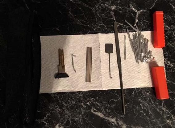

Человеку надо понять главное. Вор готовиться к краже! Он заранее изучает жертву и готовит из всего своего арсенала нужный инструмент. Лишнего не берет.
Неужели в вашем посте прокрадывается мысль, что для вора стало новинкой то, что цилиндр очень короткий и он это увидел только когда открыл отмычкой сувальдник?
Ни я ни вы не занем точно. Факт, но предположить можно, что вор готов был к этой двери.

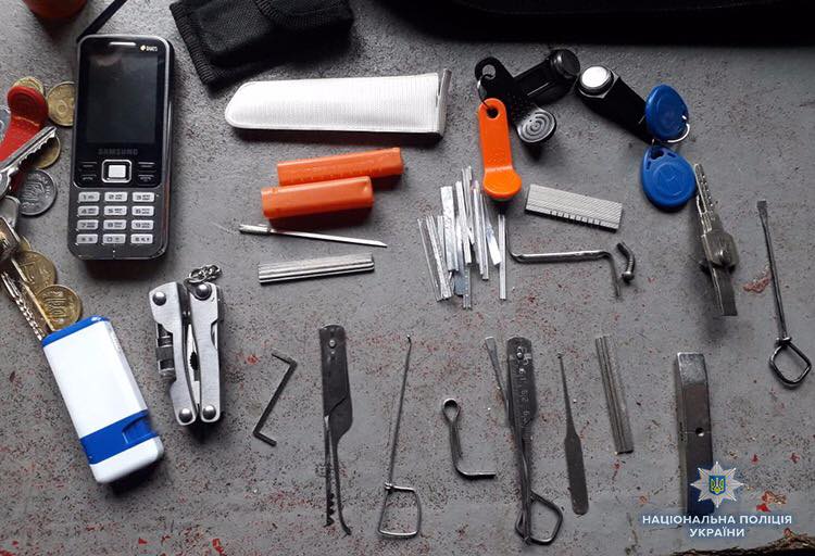

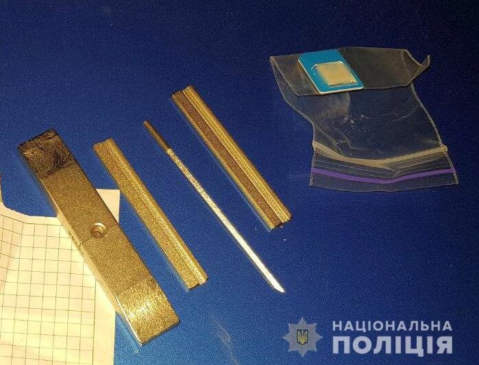

Т.е. имеем одну из "низших каст" - налетчики - гастролеры. Бесстрашные, туповатые (ибо без проблем "следят" и "светятся"), мягко говоря из не самых слесарно продвинутых регионов планеты. Работают слепым "чесом" в квадрате гастролей. Тамбурная дверь, столь часто критикуемая, воспрещает подготовительное изучение основной двери.. Предположительный инструментарий в наличии - набор самодельных крючков+газовый ключ. Для вырывания цилиндра надобно как минимум:
1. Действительно хороший саморез (и это не шутка)
2. Действительно хороший "шурик"
3. ООООчень хорошая бита для шурика (и это опять не шутка и не мелочь, потому как саморезом и битой из "хозмагазина на углу" цилиндр вырывать можно две недели)(Маленькое отступление: Я тут, на прошлой неделе ребенку радиоуправляемую модель собирал.. Нужен был шестигранник 1,5им. Чтобы не "вкрутить" а "выкрутить" саморезик из пластикового корпуса модельки.. Дома не оказалось..Зато в самом доме на первом этаже "Хозмаг".. И .. Удача! Китайские наборчики с нужным размером всего за 80 вечно деревянных.. С****ка!!! Я шесть, шесть раз бегал в магазин и купил шесть наборов!!! Ибо каждый раз шестигранничек "слизывался"!)
4. Удобная фомочка под задачу.
Это минимум, а в идеале - сконструированная "золотыми руками" "выдра".
Я бы сказал, что между первым "джентльменским набором" и вторым разница ох!! какая!!
А дальше - вскрытая тамбурная дверь + комфортные условия проверить, а не закрыта ли вторая дверка всего на один "доступный" замочек. Проверили... ушли...

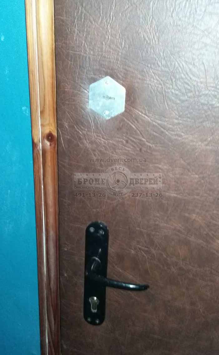

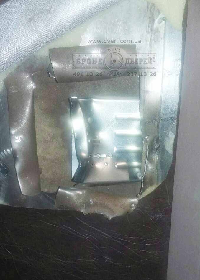

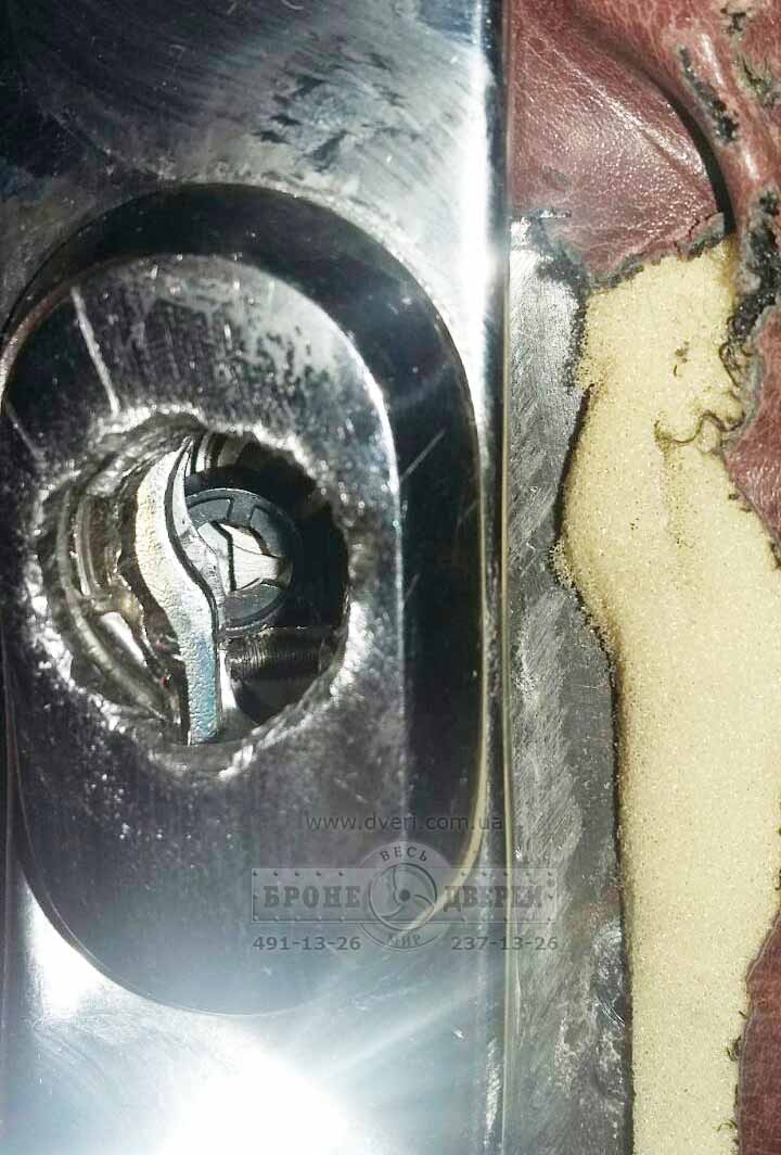

Stepan Kapusta и Игорь. Смотрю по такому пустяковому вопросу у вас возникли споры. Давайте я вас помирю, принаймні спробую...
Возможно Игорь Вы забыли, а Степан просто не знает одну маленькую но важную для таких вот с коротким цилиндров случаев деталь.
Игорь не даст соврать, что его производства Бодигард ставился вместо моих вот подобных дверей. Я их описывал еще на заре моего появления на форуме. Подозревая (тока подозревая) что выпирающий цилиндр ни к чему хорошему не приведет, я поменял его на самый короткий на сколько это позволяла толщина двери. Но есть один нюанс в технике изготовления всех этих жестянок, один очень плохой нюанс...
Дело в том, что умельцы штампующие эти двери, отверстия для ключа под верхний сувальник, равно как и для нижнего под цилиндр попросту прожигают сваркой или вырезают не знаю чем ну очень коряво и громадным припуском. В случае моих старых дверей, под декоративной накладкой для ключа сувальника была дыра в толщину трех моих пальцев. Сорвав ее туда не то что ключ, туда лом со свистом пролетит.
Под декоративной накладкой нижнего, отверстие под штырь ручки было с толщины моего большого пальца. Что касается цилиндра, то вокруг него такой был зазор, что если бы не дерматин, то дыру было бы видно, ибо накладка была слишком узка для нее. Как тут:
Даже имея короткий цилиндр, его легко можно ухватить хоть пассатижами, хоть газовым ключем, достаточно лишь сорвать накладку. А она срывается и гнется ну очень легко, хоть крепкой отверткой.
Точно такую же картину я видел на своей второй квартире и на дверях у тещи. Мастер Михаил ставивший на них по моей просьбе накладку ROSTEX подтвердит. Двери хоть и разные и ставились в разное время, но на всех, что под сувальник, что под цилиндр просто огромные, рваные дыры.
Не нужно ввинчивать саморез. Для подобных дверей это не надо. Не спасет и короткий цилиндр. Производители подобных дверей не заморачивались с точностью. Кустарное производство этих дверей и просто огромная дыра вокруг цилиндра позволяет ухватить цилиндр любой длины, лишь бы выступал за корпус самого замка. Эти двери как верно подмечено "Мечта вора" и он не пройдет мимо даже не надейтесь, это лишь вопрос случая. Нехитрый инструмент и они обречены, каким бы коротким цилиндр не был. И даже не думайте Степан, что та накладка с тонкой жести с ручкой его как то отпугнет. Мол лишние движения, много работы срывать. smile.gif
Как видите "ларец открывался просто".

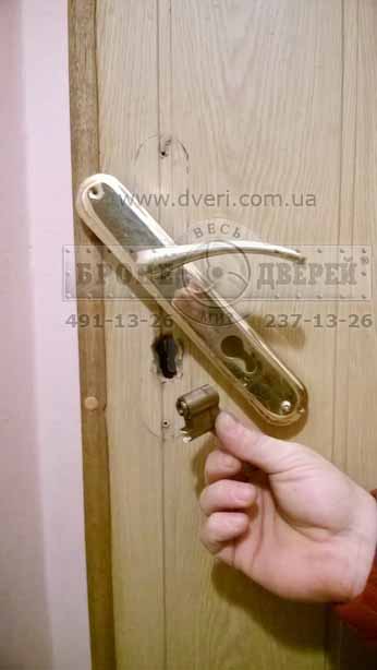

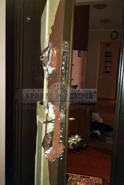

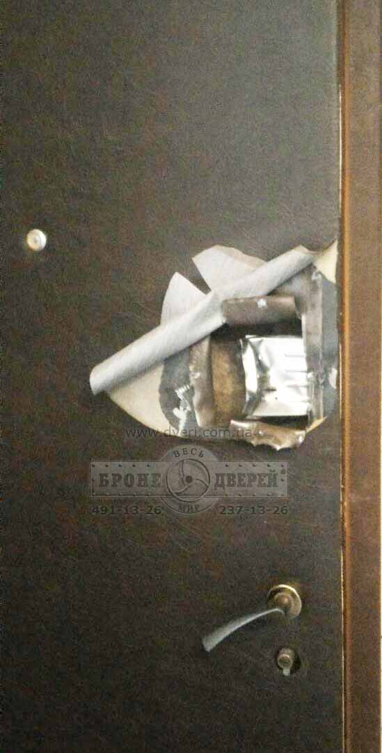

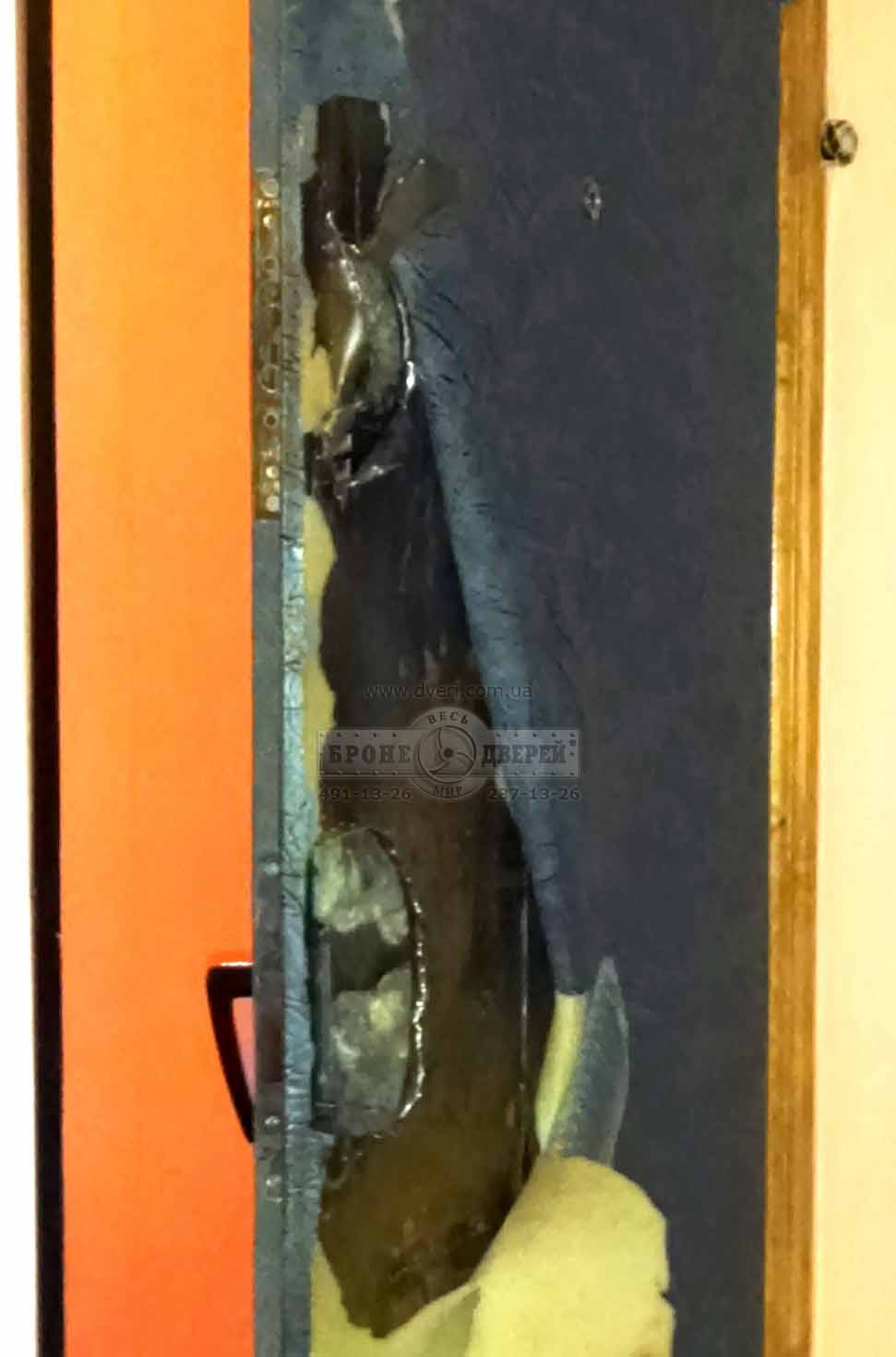

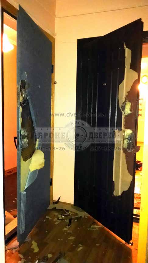

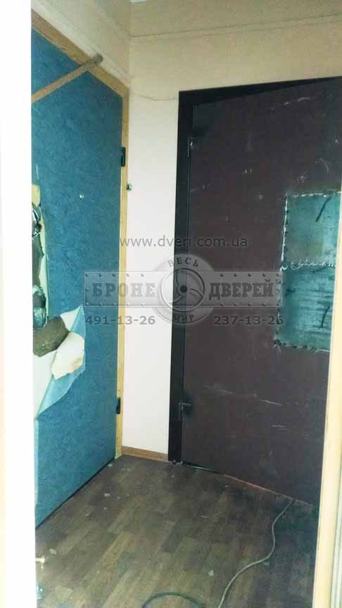

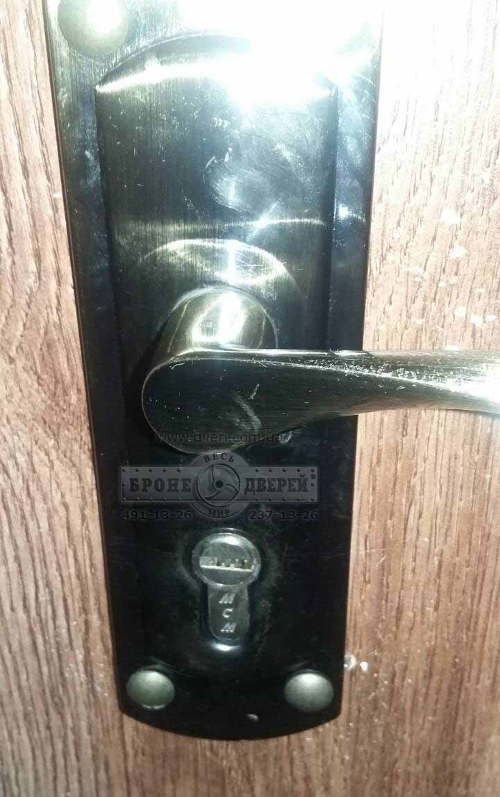

Взлом нашей двери на Оболони в Киеве.
Очень важный случай взлома двери от "ВМБ"
Двери производства 2004 года. Ей сейчас более 14 лет. Внимание двери -очень старые и скорее всего нашей компании!
Лейбочка похожа на нашу старую, у нас тогда было еще другое название.
Случай очень важен и он уложит тролей и злые языки на лопатки!
Дело в том, что двери вроде как наши! Но мы ж не пропагандируем именно собственный бренд, что утверждают "злые языки" и завистники!
Нет! Мы пропагандируем класс, а не бренд! и Класс не ниже 4-го!
Теперь зададимся моим самым любимым вопросом.
Какого класса взломостойкости были данные двери?
Мы ж всегда задаем этот вопрос. Вот и тут зададим. Все честно.
И сами ответим. Никакого класса взломостойкости данные двери не имели!
Наше предприятие первым в Украине провело сертификационные испытания дверей на взлом почти 11 лет назад. Это было в начале 2008 года!
Данные двери были произведены за 4,5 года до таких испытаний! И именно такие случаи взлома дверей и стали причиной того, что мы решили провести испытания дверей на взлом в лаборатории т.к. все, что мы слышали от "экспертов", что двери с замками МТЛ или с итальянскими-это надежные- не отвечало действительности...
Данная дверь если б проходила испытания, то скорее всего получила б невысокий 2 класс. Т.к. не факт, что она выстояла б на 3 класс.
Данная кража полностью подтверждает то, что не бренд имеет значение, а класс взломостойкости двери!
И сила двери не в том, кто ее произвел, а каков результат его работы при испытаниях( класс).
Вот чем данный случай взлома важнее других схожих.
Бренд 1 и тот же- классы разные! И в этом вся соль.
Сравните этот случай с Известными попытками взломов дверей Бодигард 4-6 кл.
И этот:
Взлом двери от "ВМБ" 1, а не 4 класса 11-ти летней давности.

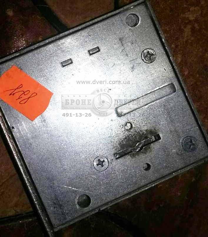

Данная квартирная кража произошла на прошлых выходных ночью. Было 3 дня выходных.
Полицию вызвали соседи услышавшие какие то шумы, копы приехали быстро, но воры "растворились", есть подозрение, что они снимали квартиру в этом же подъезде.

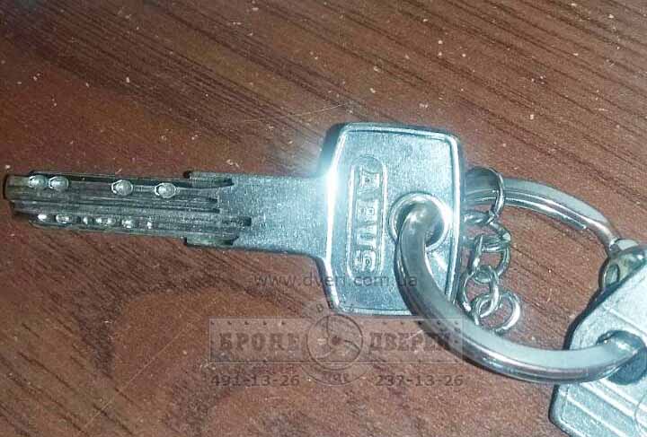

Цилиндровый замок с сердцевиной ABUS вскрыли без повреждения, а вот простенький сувальдник вырезали из двери и выпотрошили.
Двери были выполнены из стального листа примерно в 1.5 мм и конечно разорвать их было не сложно.
Данные двери, не обладали защитными карманами и рядом других необходимых защит. Двери представляли из себя набор материалов:
2 листа стали, ребра жесткости, 2 замка, броненакладка и т.д.
Знакомо такое описание двери?
Все верно обычные металлические двери без проверенных и подтвержденных характеристик- с соответствующим результатом. Увы.
Вот почему двери более низкого класса мы уже давно не производим!
А вы лично хотите себе двери ниже 4 класса?

Выводы.
Опять же смотрим на табличку. Можно ли было заранее предсказать высокую вероятность квартирной кражи?
Конечно да. Не зависимо от бренда- табличка снова работает!
Сила не в бренде или цене, а в комплексной оценке всех защитных характеристик- класса.
В данном случае класс- минимальный. Вероятность взлома- максимальная.

Вскрытие двери в Киеве ул Гер стал.
Цилиндр был в масле!
Снова тамбурная дверь вообще не спасла
Как постоянно бывает, общая дверь на несколько квартир не просто не добавила безопасности, но скорее всего служила "зановеской для вора".

Заметьте, что случай выше с разорванной сталью вокруг сувальдника- так же толщина скорее всего не спасла бы!
Вообще! Я б просто разорвал сувальдник через замочную скважину. Я называю такие двери "одноминутками" А вор просто выбирает то, что ему больше понравится и чем он лучше работает.
Вот как толщина стали б не спасла случай описанный выше:
http://dveri.com.ua/forum/index.php?showto...post&p=7762
[youtube]iRBXWENTXoc[/youtube]
[youtube]fpq-793hl2w[/youtube]
На этом миф про толщину стали считаю полностью разрушенным. Т.к. это только 1 из 20ти условных пунктов. Кстати, из которых десяток Слава Рогачев описал. Согласен. И если 15 из 20 пунктов могут казаться очевидными, то оставшиеся 5-это уже секреты фирмы smile.gif
И вот вся безопасность держится именно на оставшихся 5ти. Один наш клиент сказал: "Дверь сильна настолько- насколько сильно ее самое слабое звено". Правило 20-ти ошибок в дверях- описано тут Мифы про входные двери
По этому и искать надо самое слабое и по этому то и надо испытывать двери и сертифицировать их и об этом я описал тут:

Как часто Вам приходится сталкиваться с попытками вскрытия цилиндров методом самоимпресии (фольга и все такое). Причем, кроме "статистики по случаям", очень был бы интересен комментарий относительно эффективности этого метода. Потому как "попытки-попытками", но есть еще и "результативная" часть!
Жить нужно так, чтобы Вашим именем потом назвали синдром!)
12.11.2018, 21:56
4253

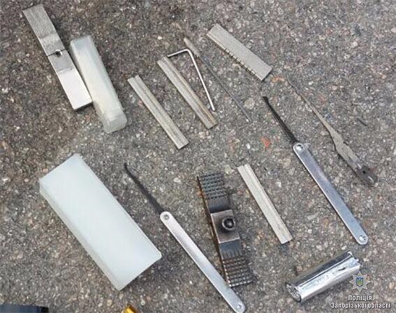

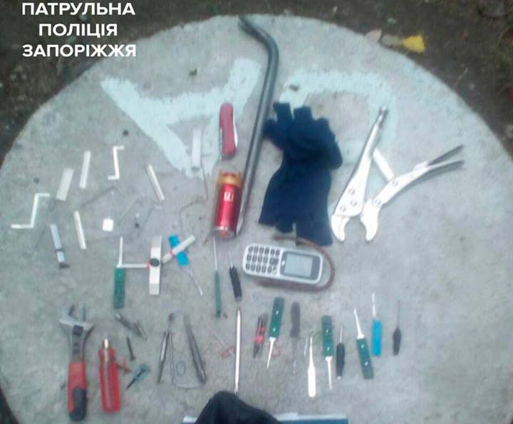

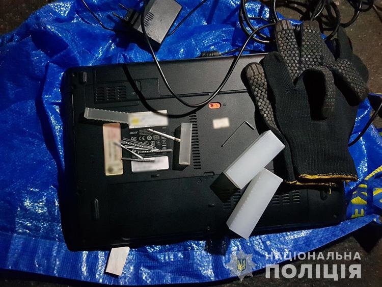

Квартирные кражи с самоимпрессией для цилиндров и фольгой.
Прошу прощения, не успеваю всем давать комменты, работой завален. Не обижайтесь, если не отвечаю и т.д.
Буду краток. Встречается, думаю, что не редко, как для отмычек, например, вспомнил сразу мой сосед на Русановке с китайской дверь на 1-м этаже был ограблен именно таким методом в то время когда спал в другой комнате! В замке торчали кусочки фольги!
Этот случай описан тут:
http://dveri.com.ua/forum/index.php?showto...post&p=4531
Да и вот недавно писал наш старожил:
http://dveri.com.ua/forum/index.php?showto...post&p=7726
Думаю, что многие из описанных тут случаев ограблений квартир без повреждения можно отнести именно к Самоимпрессионная отмычка для цилиндров

Бинго! У нас же есть подборка Инструменты воров Тут все видно!
Скажите Stepan Kapusta, на Ваш взгляд, наша статистика работает!? smile.gif Инфа верная? Самая большая статистика в бывшем СНГ- соответственно минимальная погрешность.

Попытка ограбления квартиры.
Входные двери в Киеве ул Малиновского, оболонь.
Тамбурные двери не помогли.
Сейчас позвонила женщина, что их квартиру пытались обчистить воры.
Дело было вчера во второй половине дня, когда людей не было дома.
При этом сосед был и его собаки тоже.
Общая тамбурная дверь, почти как всегда бывает в таких случаях, выла без труда преодолена путем взлома замка.
Двери в квартиру путались вскрыть скорее всего отмычками без уничтожения замков.
Замки были частично заклиненные, но невскрыты.
Возможно воров спугнули или они не справились с поставленной задачей. Я искренне поздравил женщину с тем, что она попала в число не многих, кого не ограбили при попытке.
Обычно примерно в 90-95% случаев попытки проникновения у воров заканчиваются успехом.
Интересный факт. Вы заметили? Общая дверь была взломана и при этом воры знали какие замки стоят в дверях за этой тамбурной дверью.
При этом вряд ли воры не знали, что в соседней квартире собаки. Вот было б прикольно вскрывать двери с собаками smile.gif
Хотя кажется мне известен такой случай. Кажется тут пахнет собачкой, смотрите на реакцию вора.
