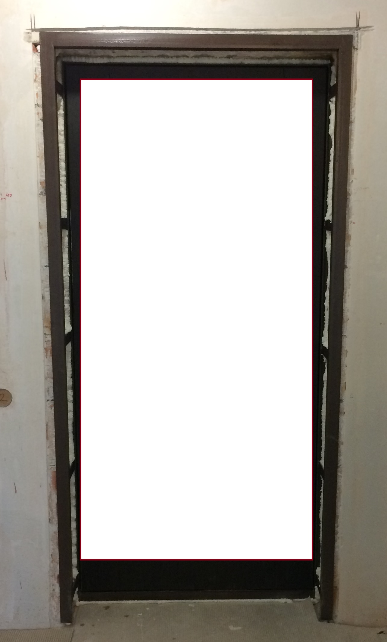

Хтось із фахівців може прокоментвати встановлення "обратной рамы"?

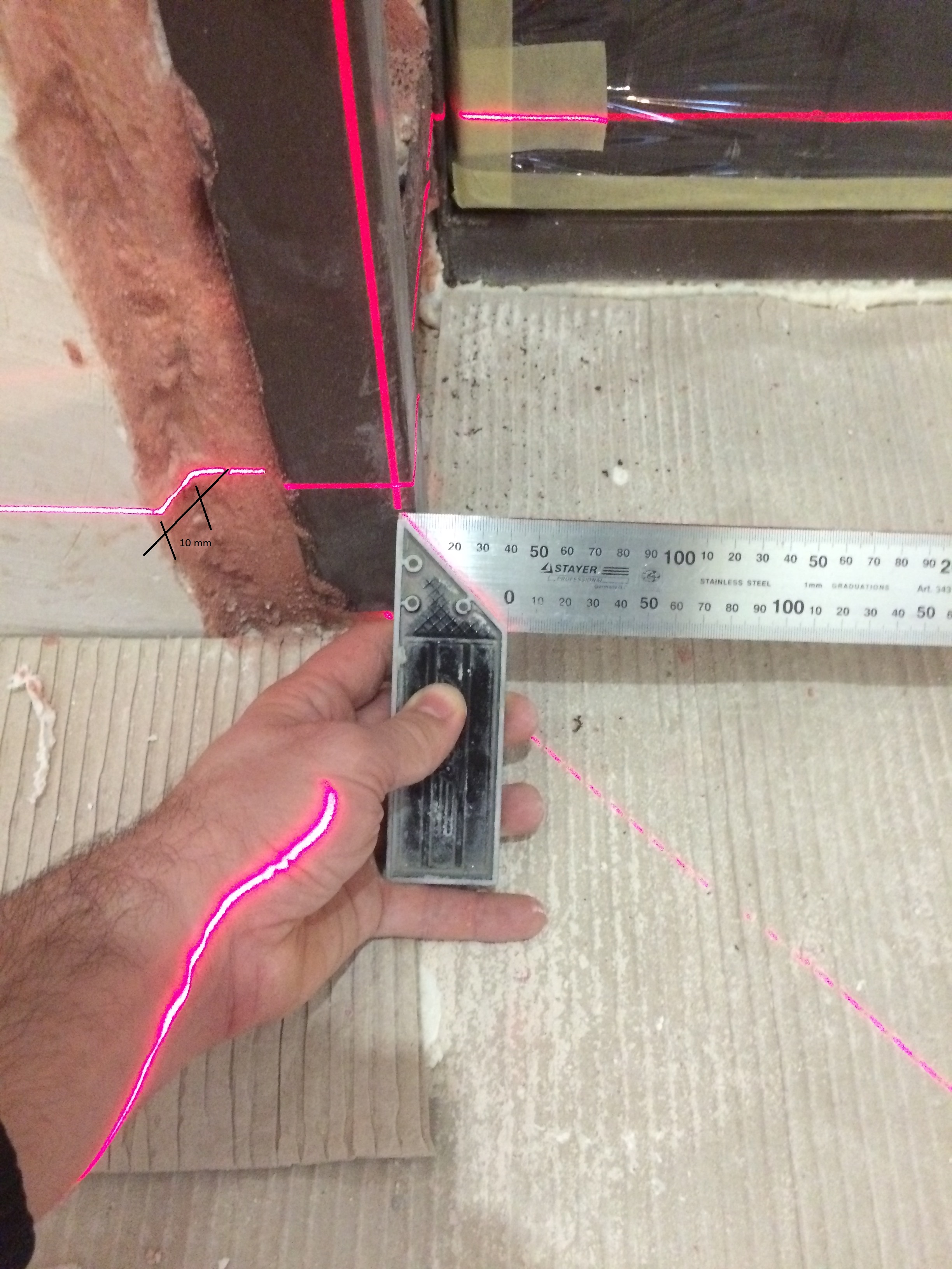

Рама утоплена на 10 мм від площини стіни в нижній частині і на 6 мм у верхній.
Від вертикалі рама відхиляється на 6 мм (на фото нижче)
З іншої сторони на 5 мм.
Можливо потрібно переварювати?
Маю бажання обшити МДФ-ом ... чи не вилізе такий "косяк" під час встановлення МДФ-у.
P.S. Із зовнішньої сторони (там де петлі) вирівняно просто ідеально smile.gif

Здравствуйте.
Сложно сказть как правильно поступить. Явно 1.
КРИВОЙ ПРОЕМ!
В такой проем поставить ровную раму-тогда она не будет касаться половины проема.
И не будет с нее толку.
То есть виноваты строители проема, а расхлебывать другим.
Считаю, что прблемы тут нет и при обшивке МДФ тамбуром- просто пыставите уровень деревяшками и Тамбыр из МДФ все сгладит.
